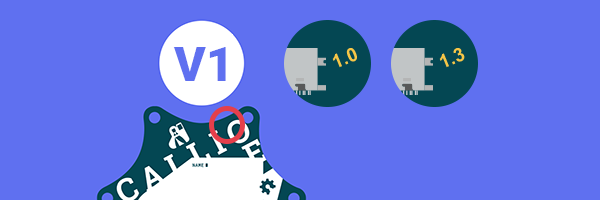

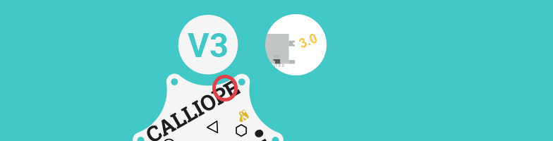

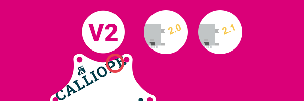

Boardversionen unterscheiden
Versionsnummer
Die Versionsnummer befindet sich auf der Rückseite oben rechts neben dem USB-Anschluss. Das ist der sicherste Weg, deinen Calliope mini zu identifizieren.
weitere Merkmale
Welchen Calliope mini du vor dir liegen hast, kannst du anhand einiger Merkmale erkennen:
| V3 | V2 | V1.3 | V0.3 | |
| Platinenfarbe | schwarz | blau | blau | blau |
| Rückseite | vollflächig weiß | vollflächig weiß | weißes Namensfeld auf blauem Grund | vollflächig blau |
| Logo auf Vorderseite | links | links | links | rechts |
| Flash-Speicher | ohne | oben rechts aufgelötet | ohne, Lötstelle vorhanden | ohne |

V3.0
Der Calliope mini 3 erhält nun schnellere Prozessoren, USB-C, 3 RGB-LED, einen besseren Motortreiber, Jacdac Konnektoren, sowie eine Pinleiste.
V2.1
Aufgrund der veränderten Verfügbarkeit von Bauteilen, wurden an der Version 2.0 geringe Hardwareveränderungen vorgenommen. Diese überarbeitete Version trägt die Nummer 2.1. Die Arbeitsweise und der Funktionsumfang zur Version 2.0 haben sich nicht geändert.
V2.0
Calliope mini REV2 ist eine überarbeitete Version des Calliope mini 1.3. Die größte Neuerung ist hierbei die zusätzliche Bestückung mit einem 128Mb Flash-Speicher, der mit bis zu 25 HEX-Dateien bespielt werden kann.
V1.3
Mit der V1.3 wurde eine weitere Masseleitung zum Motorport hinzugefügt und die Stromversorgung so aktualisiert, dass Batterie und USB bei gleichzeitigem Anschluss getrennt sind.
V1.0
Die Revision 1.0 ist eine überarbeitete Version des Calliope mini. Wichtige Änderungen sind der Austausch der Taster mit den Grove Anschlüssen, so dass diese besser bedient werden können. Ausserdem wurden auf den Grove Anschlüssen zwei Analoge Eingänge verfügbar gemacht. Zusätzlich wurde eine verbesserter Schutz gegen elektrostatische Entladung eingebracht. Der Logoaufdruck befindet sich hier auf der linken Seite der Platine auf der Antenne
